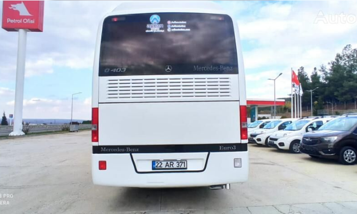

EDIT: evo našao sam jednoga, sad da li i na pločici stoji utisnuto O403 RHD kao i na zadnjoj šajbi, ne znam
https://autoline24.ba/-/prodaja/turisticki-autobusi/MERCEDES-BENZ/0403-RHD--19051418185523721900
Biće da je ovdje slučaj kao u Temsinih modela Safari RD i SD - vizuelno potpuno isti ali je jedan namijenjen za tržište Evrope a drugi za Afriku i Bliski Istok
