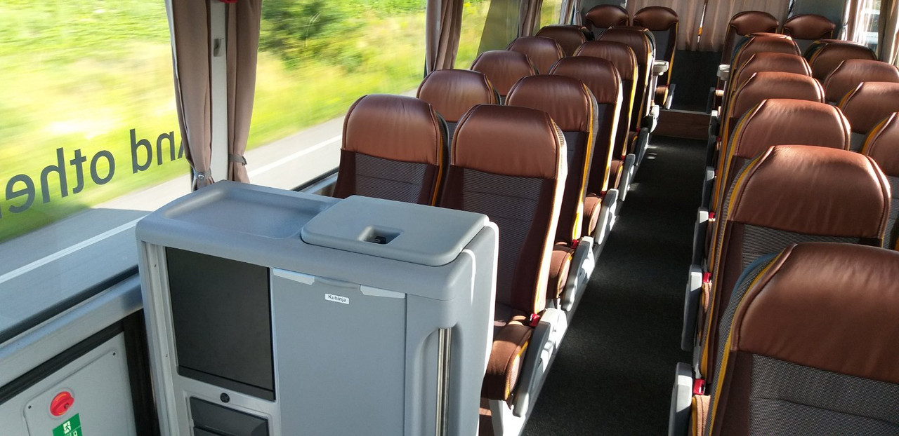

Marko, prva tri reda sjedista bili su nesto kao "vip loza" 😁 imali su vise prostora za noge, dodatne naslonjace za glavu i drzace za noge.. sto se tice kritika drago mi je da je bilo i da ima pozitivnih kritila ali u ovome poslu uvijek ima i onih drugih jer tesko je svima ugoditi..

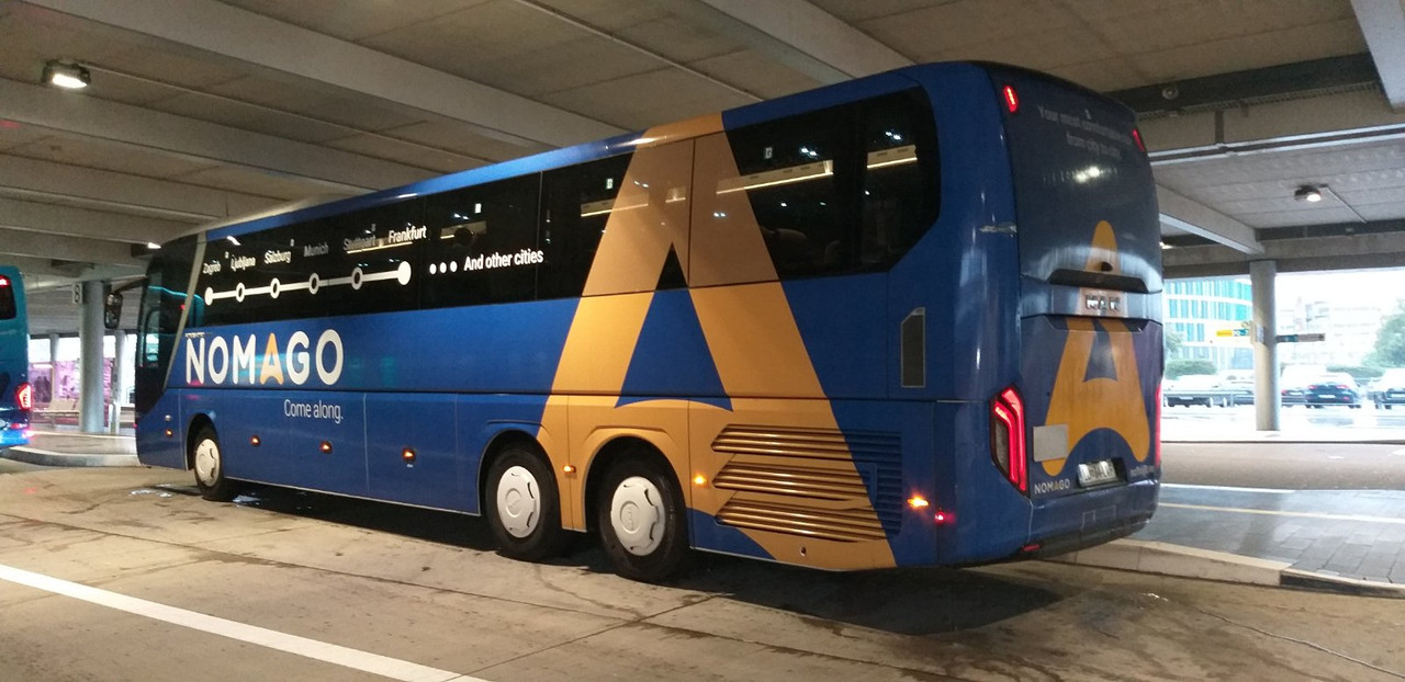

Mercedes Tourismo sa linije za Frankfurt

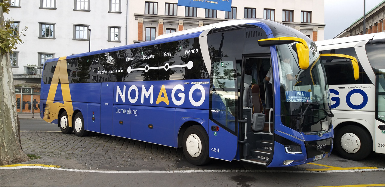

MAN Lion's Coach na istoj liniji
